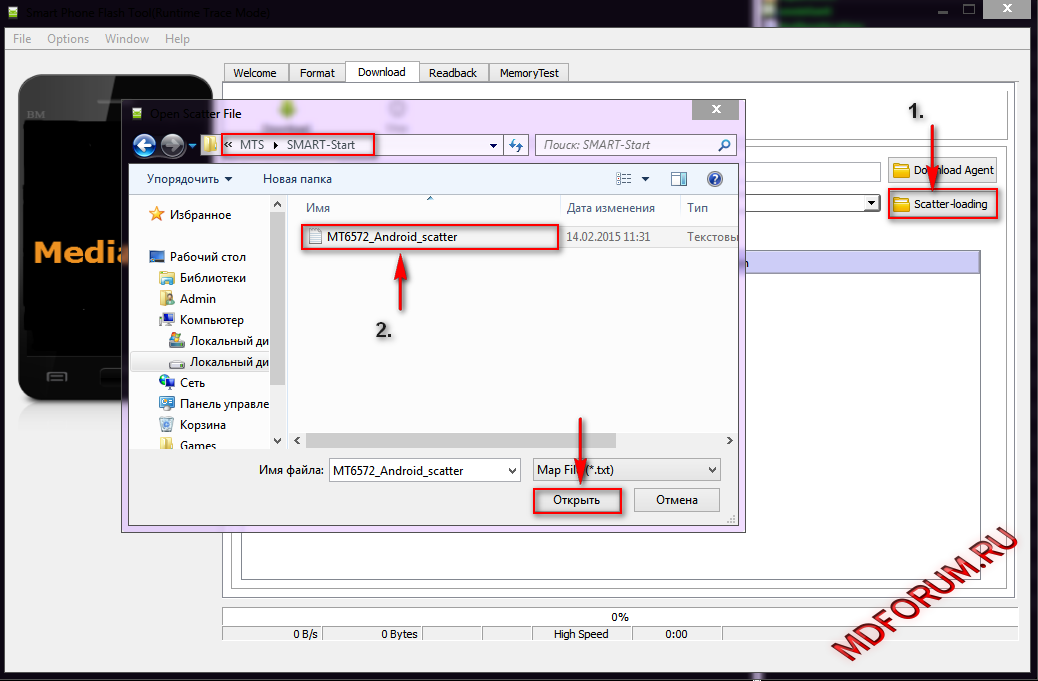

    5. Нажать на кнопку scatter-loading и указать путь к файлу MT6572_Android_scatter.txt, который находится в папке с прошивкой.

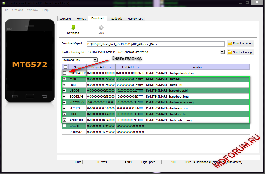

    6. Снять галочку с Preloader. На всех остальных, кроме: cash и usrdata галочки должны стоять. Всё должно выглядеть так, как на скриншоте:

    Если в Флештуле остался пустым пункт UBOOT, нужно вручную указать файл lk.bin в папке с прошивкой.

    все ОК забыл указать путь к uboot.bin
